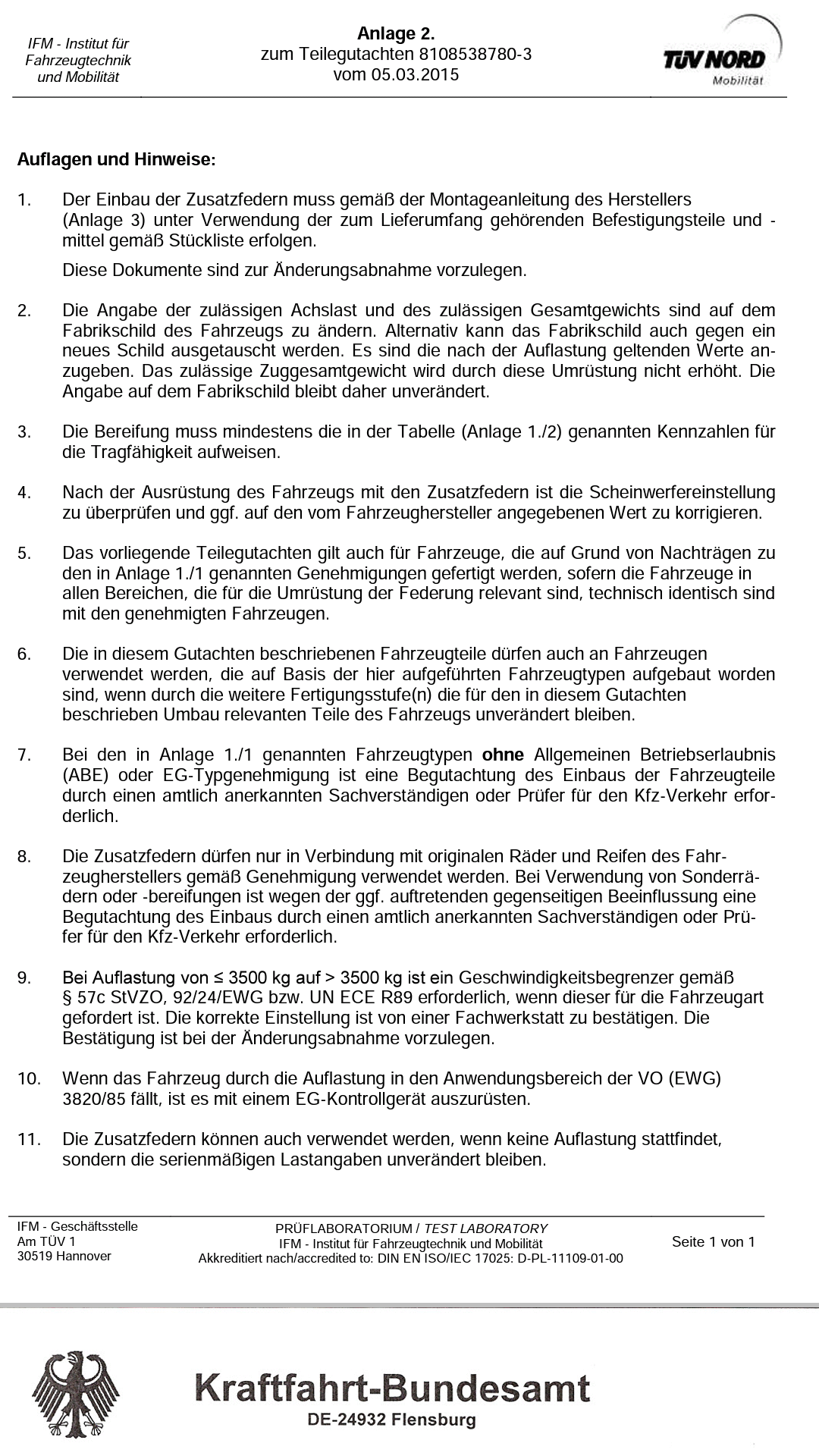

ich habe die ZLF von Fahrzeugtechnik 24 bezogen. Die Unterlagen sind von Goldschmitt.
In dem Gutachten ist die Möglichkeit des Auflastens vermerkt.
In der Regel legst du deinem Prüfer die Gutachten vor.
Dieser prüft dann die ordnungsgemäße Montage und vergleicht die FIN mit der im Gutachten aufgeführten Nummern.
Danach fertigt er einen Bericht an, mit dem du zur Zulassungsbehörde tilgerst und lässt das in dem Fahrzeugschein eintagen.

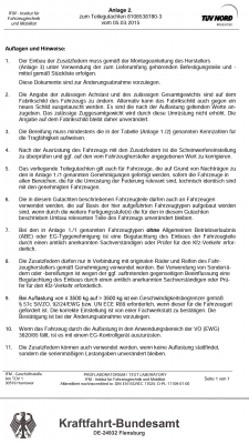

Hallo, ich war jetzt nach dem Urlaub mit unserem 95G auf der Waage mit allem Fahrräder, Personen, Gepäck, vollem Wasser vollem Diesel und viertel vollem Abwassertank. Gesamtgewicht war 3850 Kg.
Ich werde mir jetzt von Kuhn Zusatzschraubfedern einbauen und auf 3760 Kg auflasten, normalerweise fahre ich mit leerem Abwassertank und höchstens 30 Liter Wasser. Das wird dann vom Gewicht gut passen.

Wir fahren nen Fiat das 2019 Modell da ist laut Fiat COC und Typenschild 3650 Kg drin und mit den Federn ohne großen Aufwand 3760 Kg.
Bin mit der DEKRA am Mailen was sie genau haben wollen, um es Einzutragen.
Wie es aussieht brauche ich keine Geschwindigkeitsbegrenzungen auf 100 km/h und kein neues Typenschild.
Wenn das alles so geht kostet die Auflastung nur ca 380€ das wäre super, keine Bauchschmerzen mehr beim fahren
LG Ingo
LG Ingo
