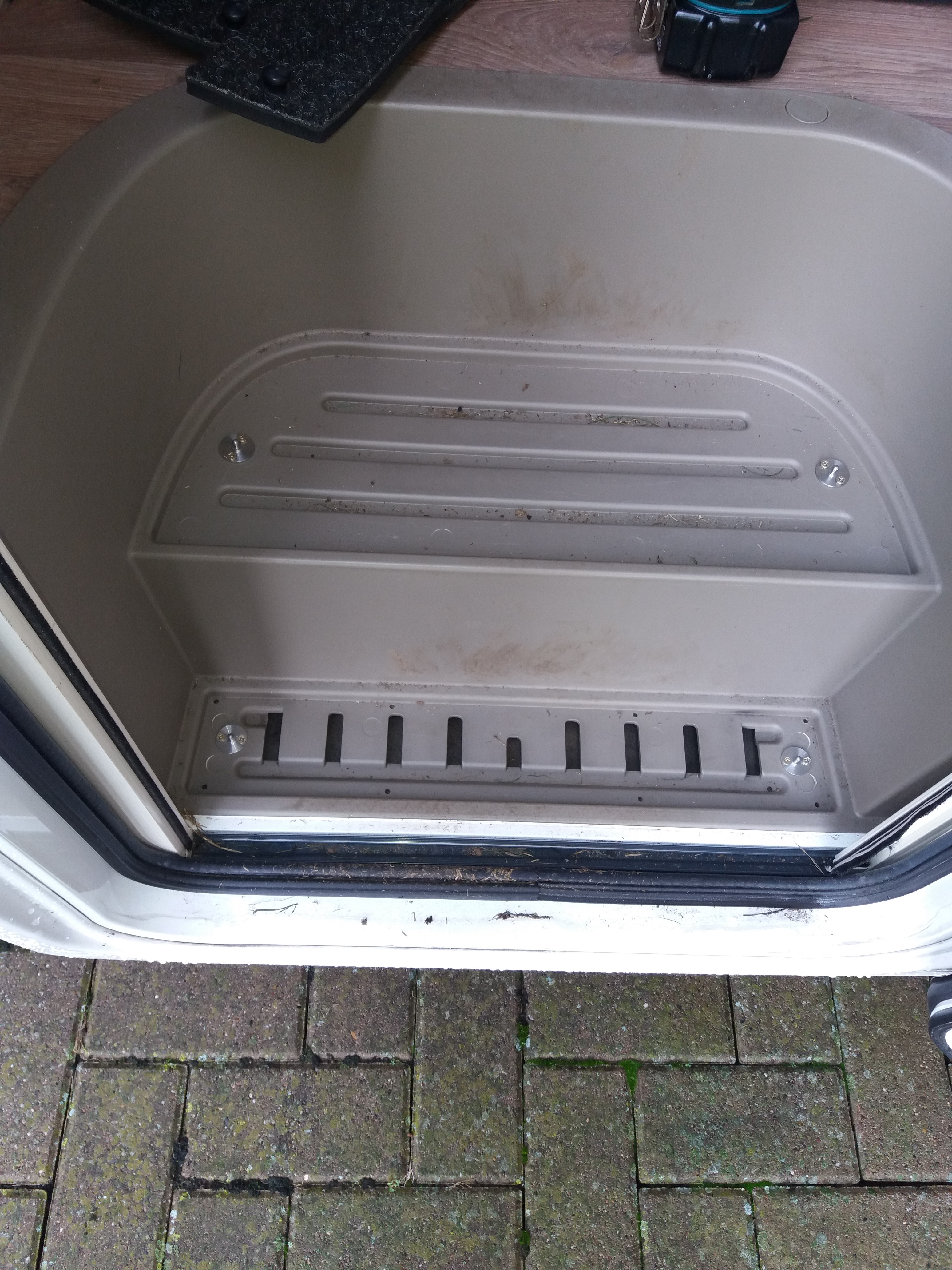

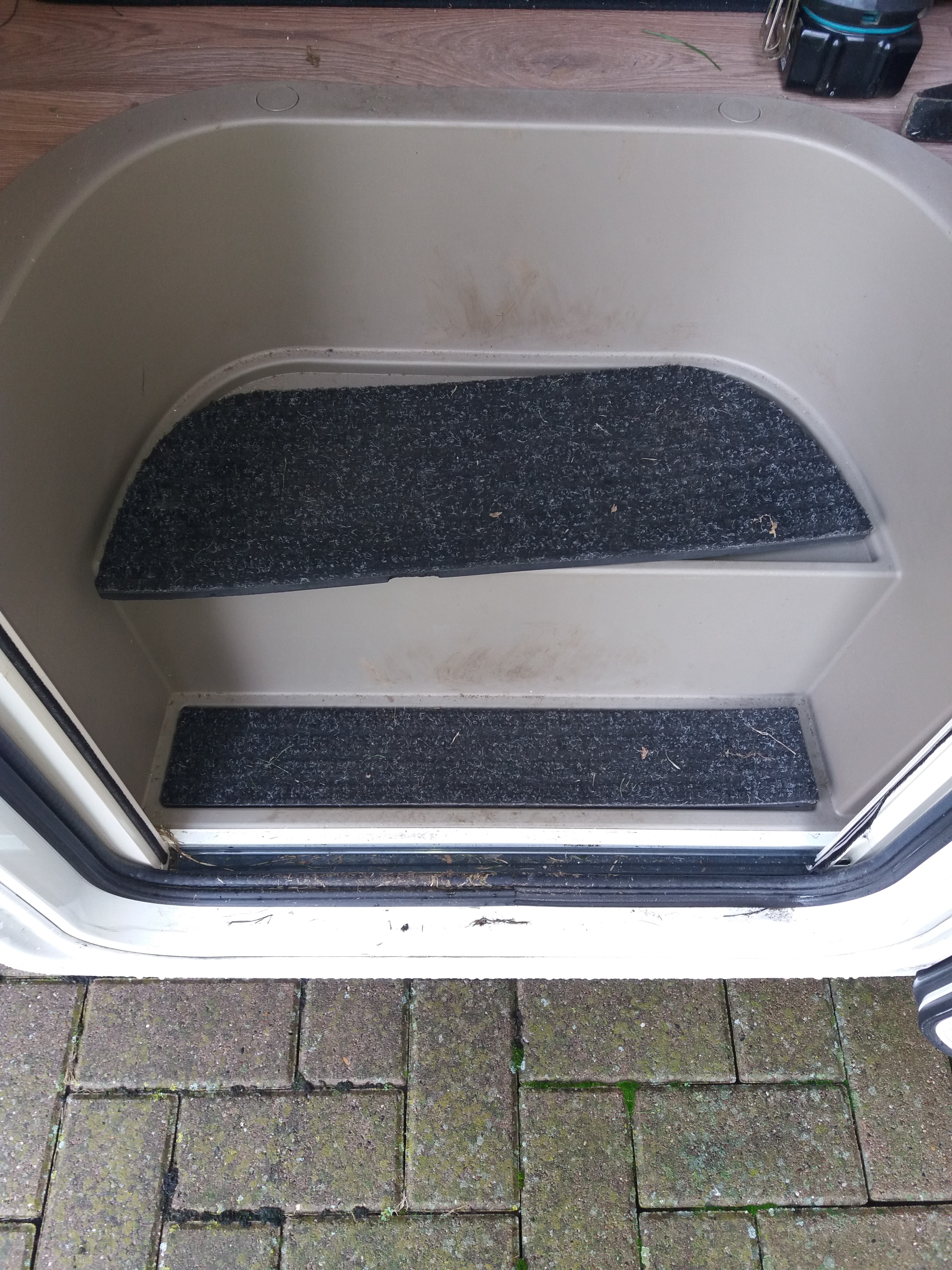

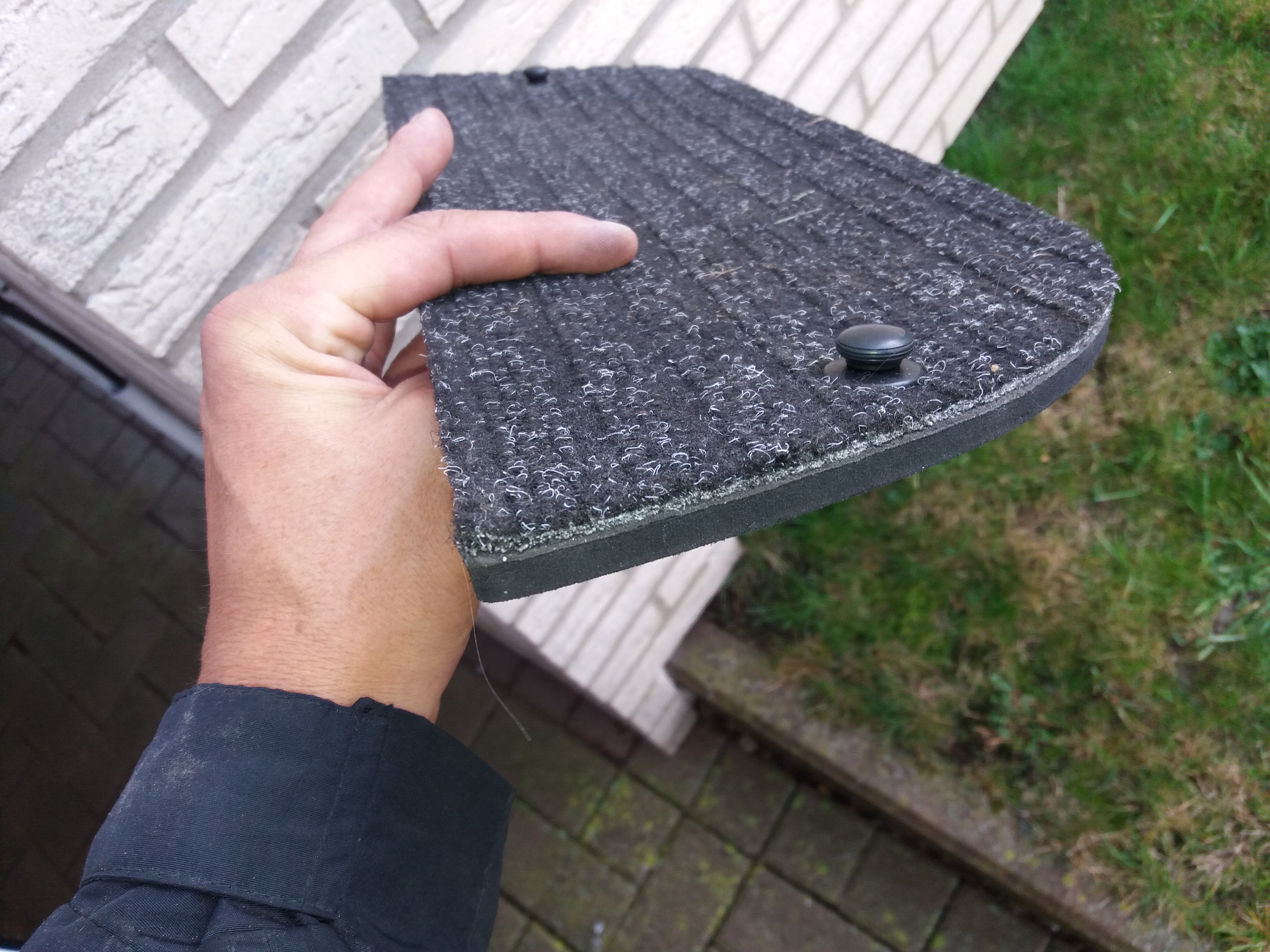

Ich habe mich immer geärgert, das der Teppich bei den integrierten Stufen verrutschen.
Anti-Rutschmatten und andere Versuche schlugen fehl.

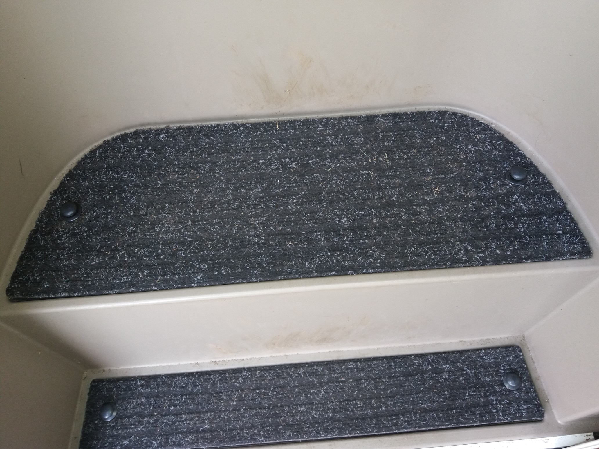

Jetzt habe ich die Lösung gefunden.

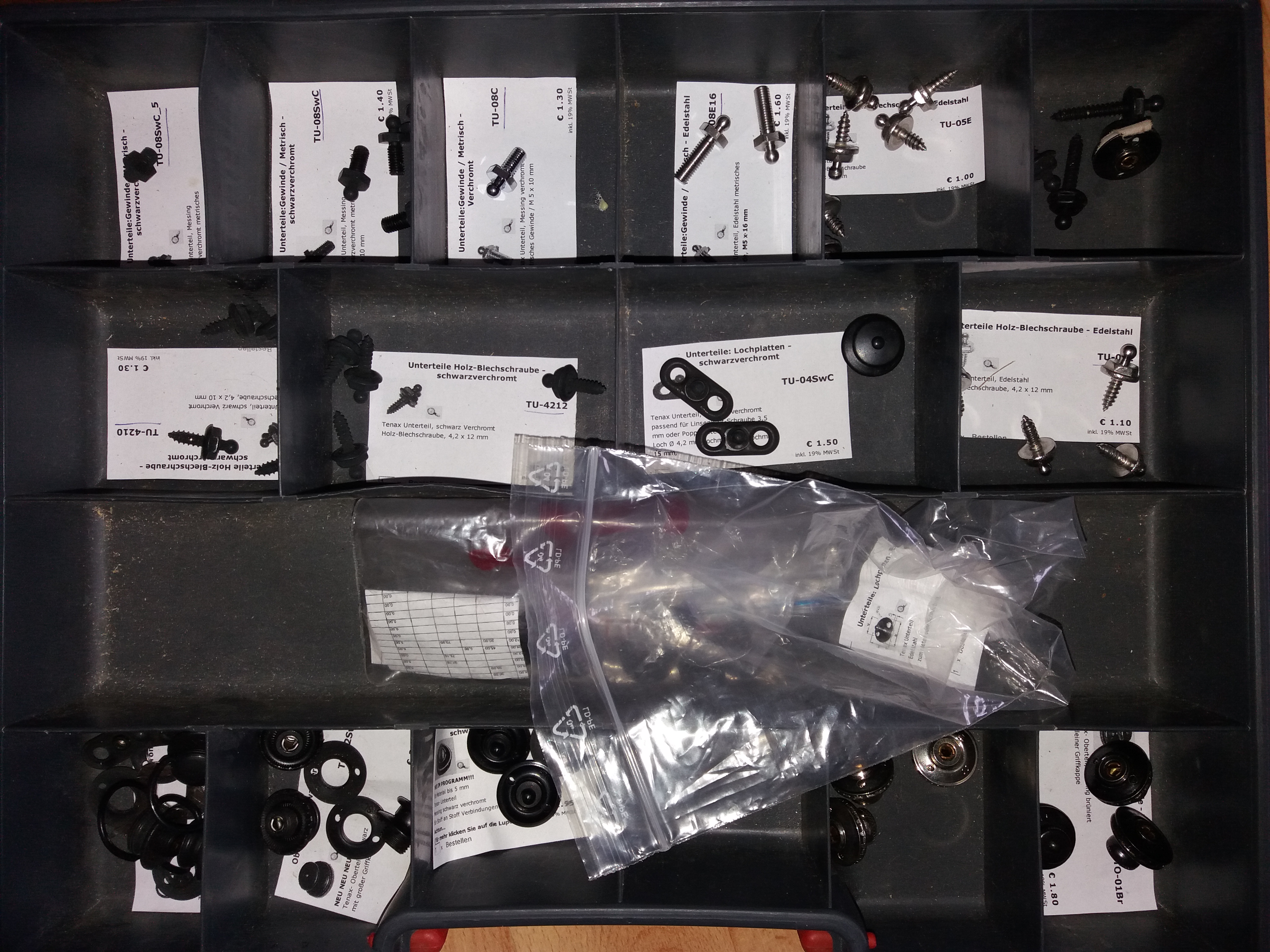

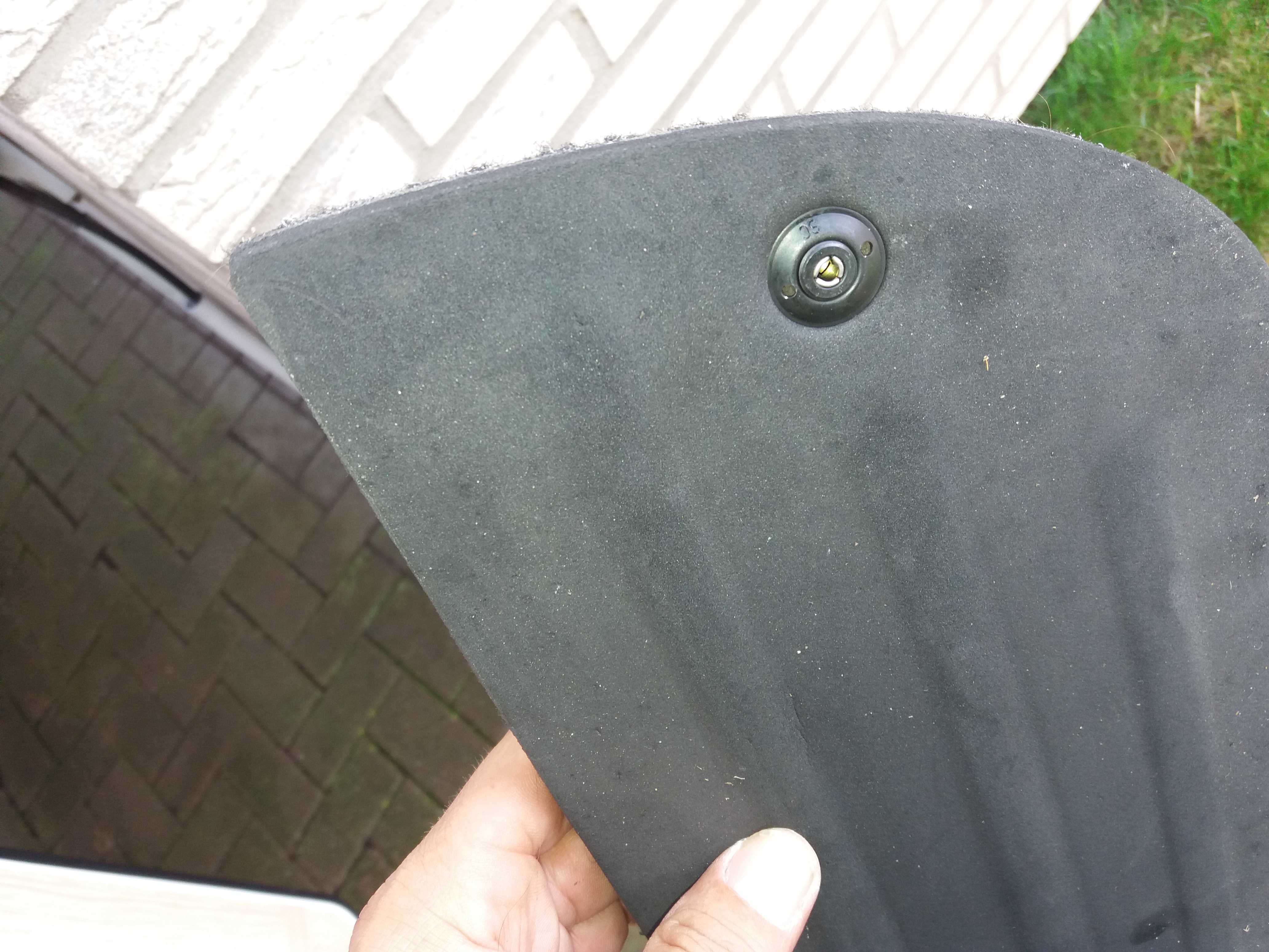

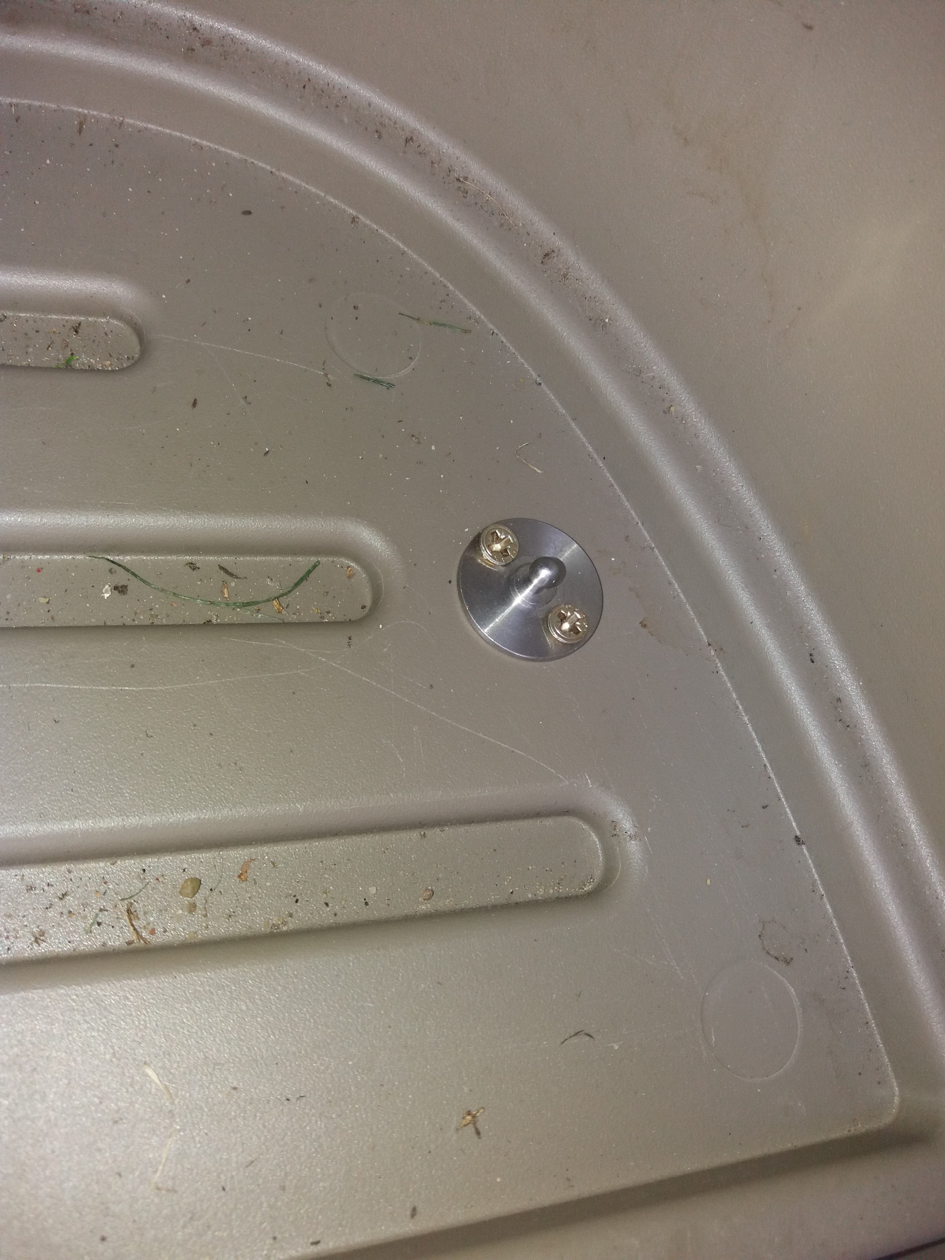

TENAX!
Vorteil ist, das man zum Lösen oder befestigen keine Kraft brauch und die Verbindung absolut fest sitzt.
Das ganze war eine Arbeit von 10 Minuten.
Wie das ganze in der Praxis funktioniert habe ich hier im Video dokumentiert. Guggst du https://www.youtube.com/watch?v=VRV7Zzh ... e=youtu.be
Ist für eigendlich jeden einfach nachzubauen. Falls jemand dazu eine Frage hat, gebe ich gerne Auskunft.
P.S.: den Dreck habe ich für die Bilder extra liegen lassen, um die Bilder authentischer wirken zu lassen.
