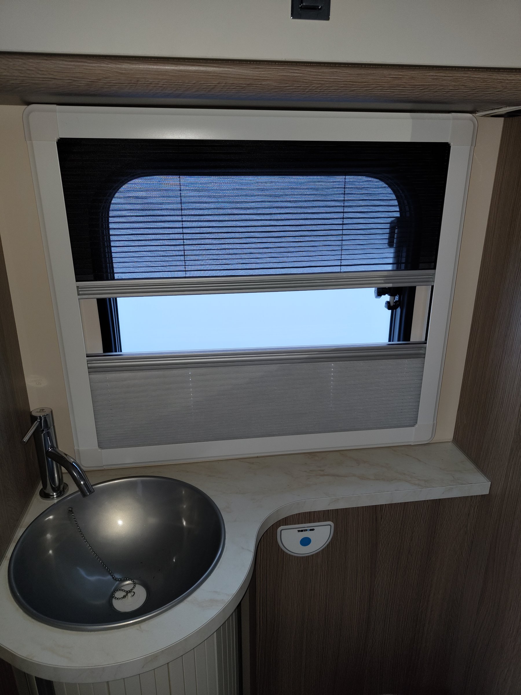

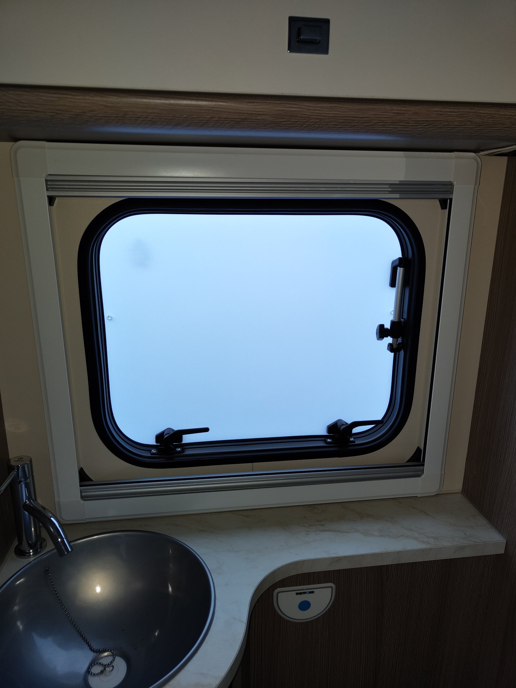

kleine Bastelanregung für den Nachmittag:
Im Bad gibt es
- keine Verdunkelung
- kein Fliegengitter
Das stört ein wenig, da man manchmal das Fenster wegen den Viechern nicht auflassen kann und die Wäsche noch schlechter trocknet.
Damit geht´s besser :D

genau dieses Problem ist mir auch noch, bei unserer Runde letzte Woche gekommen.
Was hast du da verbaut? Und bleiben die Stricke unten?
LG Mathias
Unterwegs im Dynamic 27
Re: Badezimmerfenster Fliegengitter
ach ja, hätte ich ja mal dabei schreiben können :lol:
Remis Remiflair IV Plissee Kombi-Rollo
Ausführung
64,2 x 54,4 cm
Ich habe es bei Obelink bestellt für 78€
Die kleinen Stricke die da noch runterschauen, werden noch abgeschnitten, aber bei 30°C im WoMo war es dann auch gut gestern.
Das läuft komplett in den Seitenschienen, unten ist dann noch ein kleiner Spalt für die Mücken. Den muss ich noch irgendwie schließen oder mal schauen, wie clever die Biester sind.
Es gibt vielleicht auch noch bessere Rollos aber das gab´s in Abmessungen die bei mir passen, bzw. es steht dabei das man auch die Seiten kürzen kann.
Was ich jetzt gar nicht musste, wie man sieht, passt perfekt.

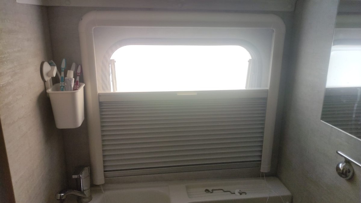

ich hab mir jetzt ein Teil von Obelink verbaut. Macht einen sehr guten Eindruck, besser als die Originalen, rundum Aluprofile. War eine ganze Zeit lang ausverkauft, aber jetzt wieder lieferbar.
https://www.obelink.de/obelink-eclipse- ... zhEALw_wcB
Leider ist es ein paar Millimeter zu groß, so dass es in der Höhe gekürzt werden muß. Ist zwar ein bißchen fummelig, aber machbar.

Beiträge: 320
Moin Basti,
wenn du dir auch so ein Teil einbauen willst, messe vorher die seitlichen Profile. Ich hab alles zulegt, dann auf beiden Seiten 2,5cm abgesägt und alles wieder zusammen gebaut. Beim Einbau war dann aber alles krumm und schief. Ich hatte schon die Italiener im Verdacht, sie hätten das Fenster, oder den Hängeschrank schief verbaut. Aber war nicht, beim Rollo war die rechte Seite 9mm länger als die linke. Es lebe die Qualitätskontrolle. Also wieder zerlegen, absägen und dann wieder zusammen bauen. Aber ich hab ja Zeit.
