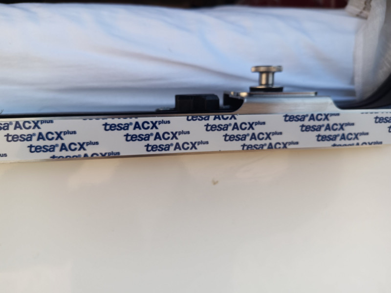

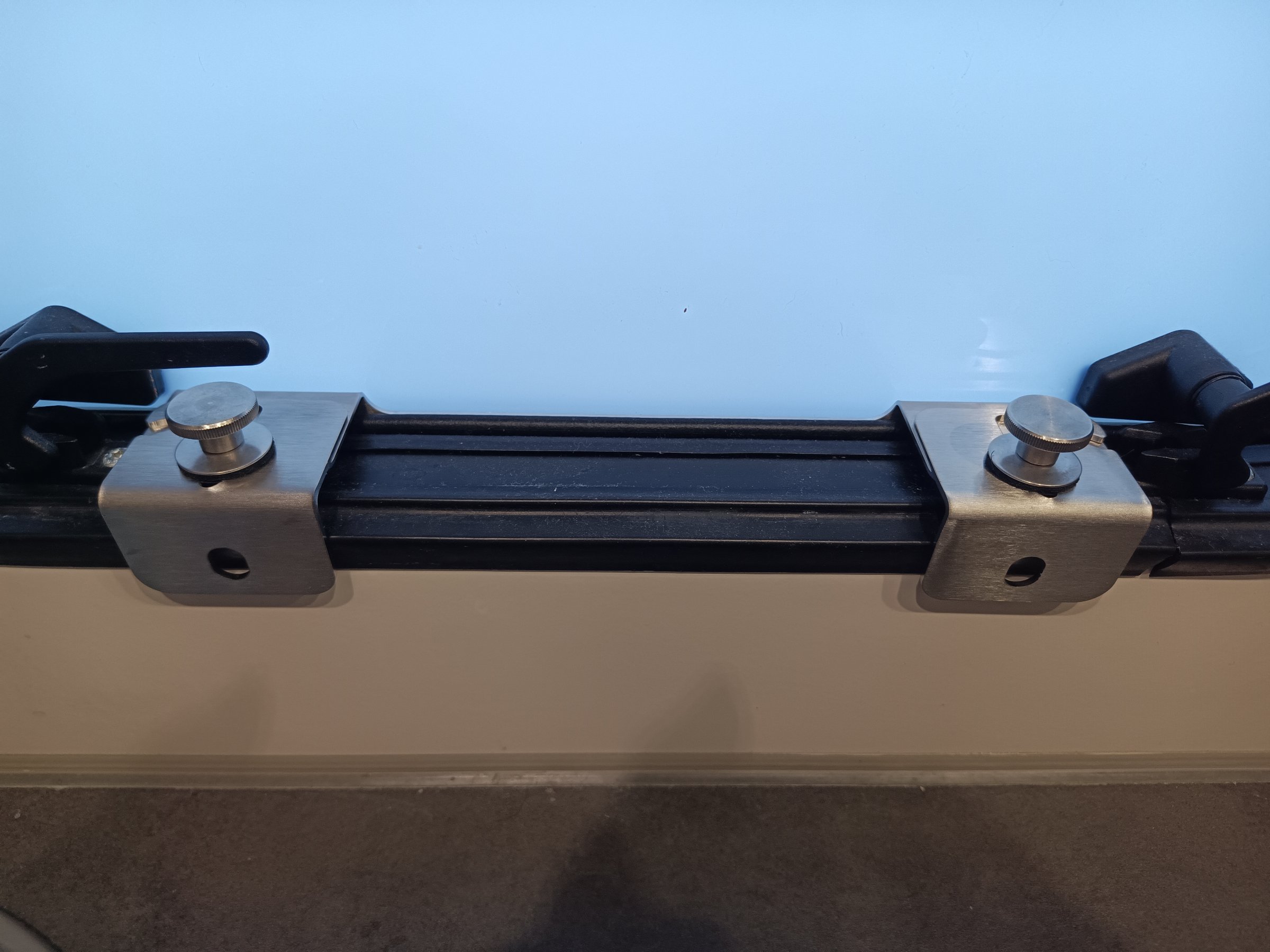

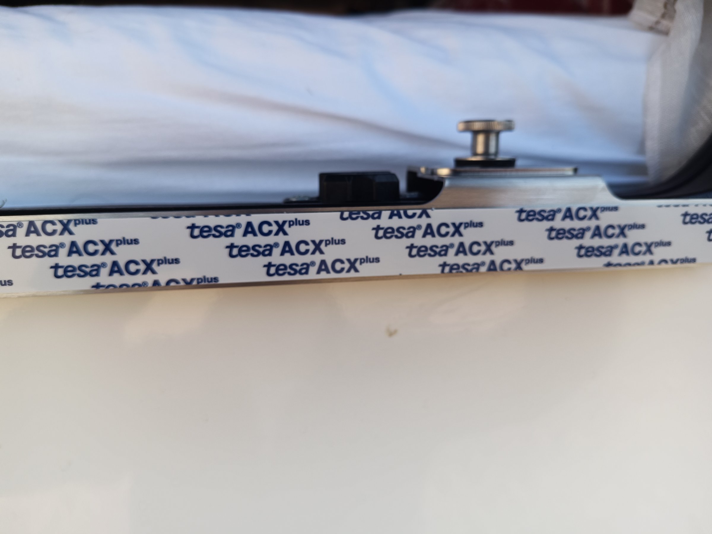

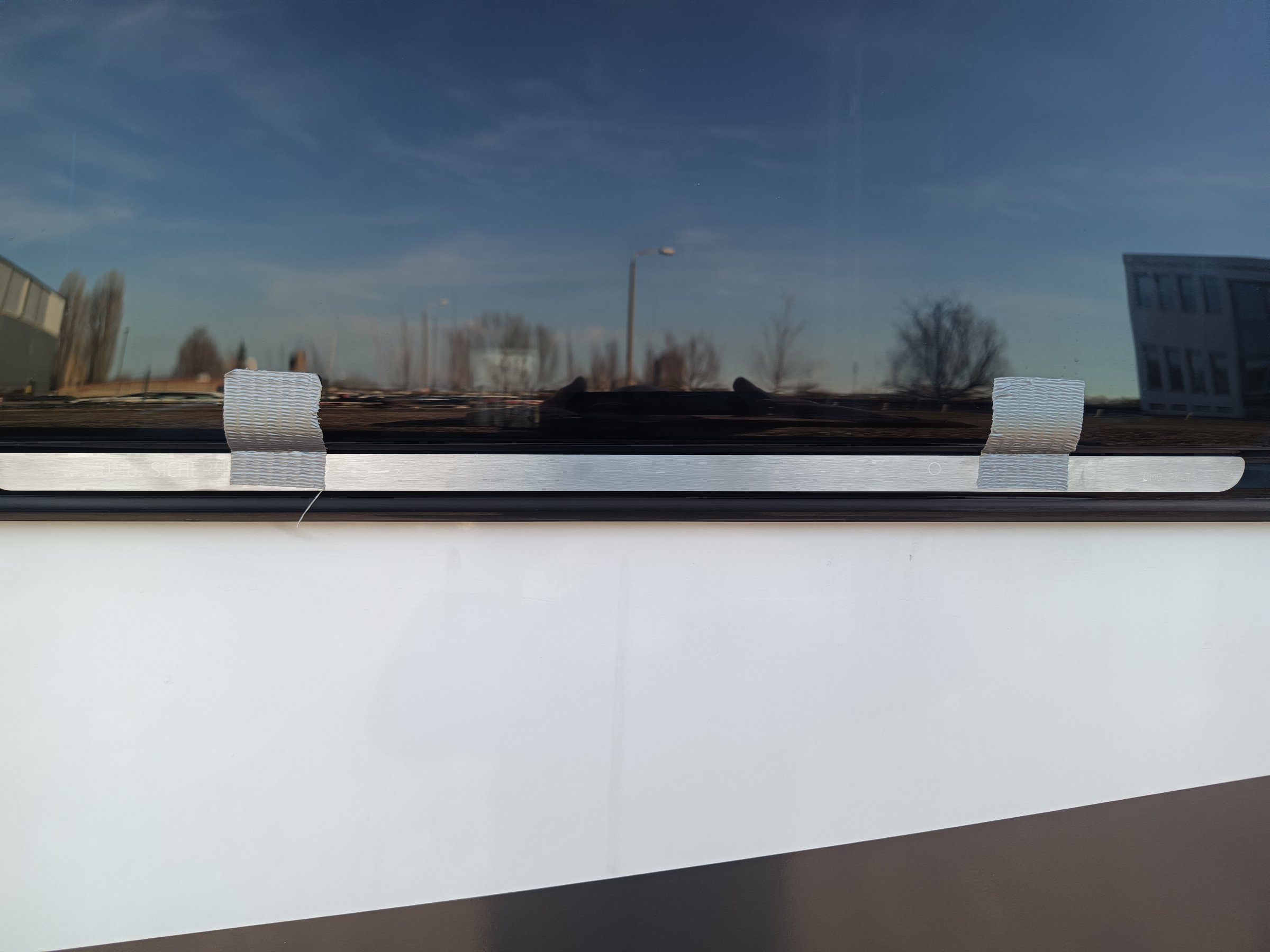

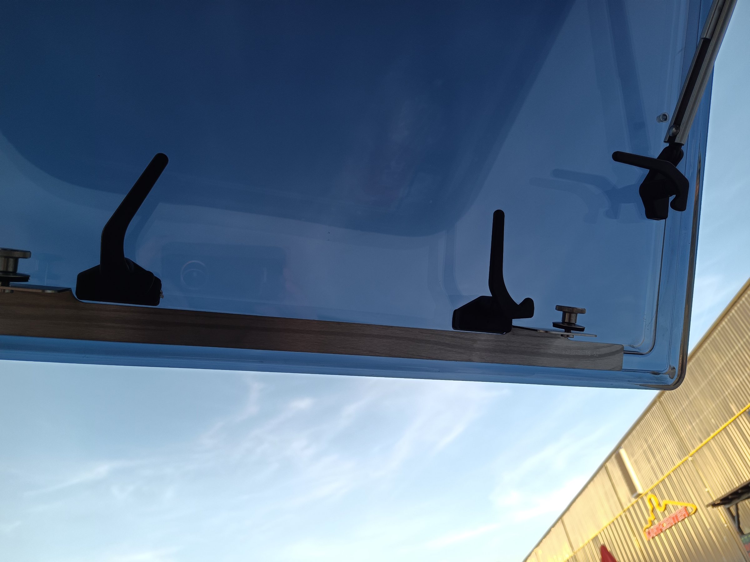

Die Montage war mit der mitgelieferten Montageanleitung kein Problem und schnell erledigt. Zusammengefasst: Fenster mit Benzin reinigen, Leisten ausrichten und mit Klebeband fixieren und anschließend ankleben. Außen kommt noch eine zusätzliche Leiste zur Steigerung der Stabilität auf das Fenster. Optisch finde ich die Leiste gar nicht so schlecht.
